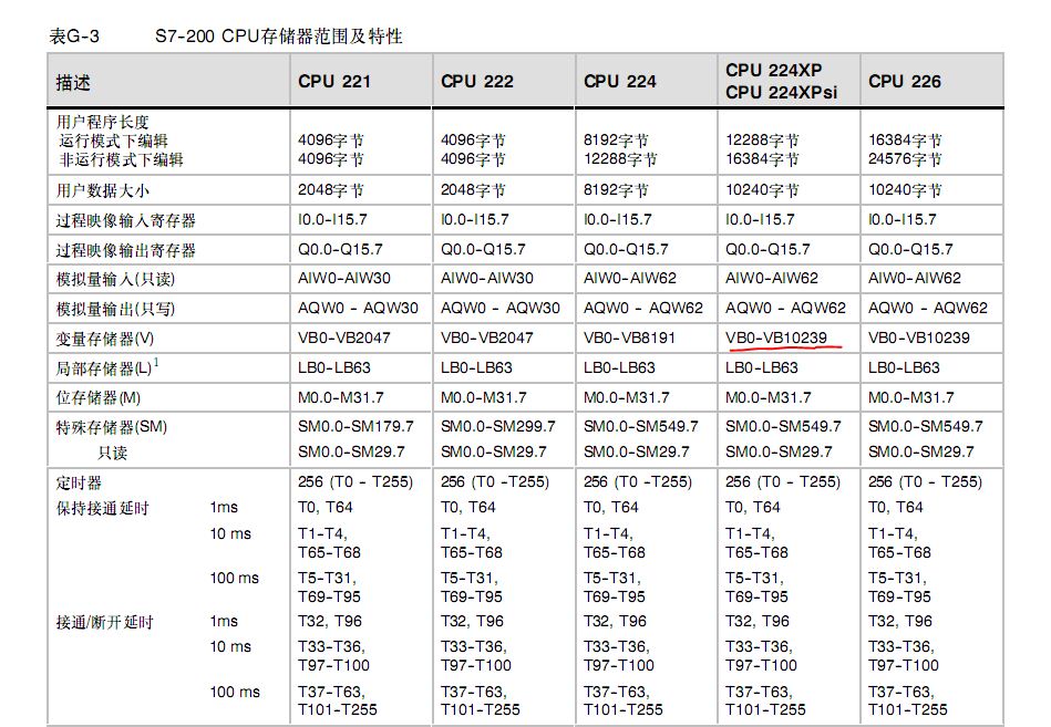

问cpu-224xp中vw变量的上限是多少,如VW1000,还是VW2000

如上图所示,VB为VB10239,那VW则为VW10238
