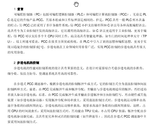

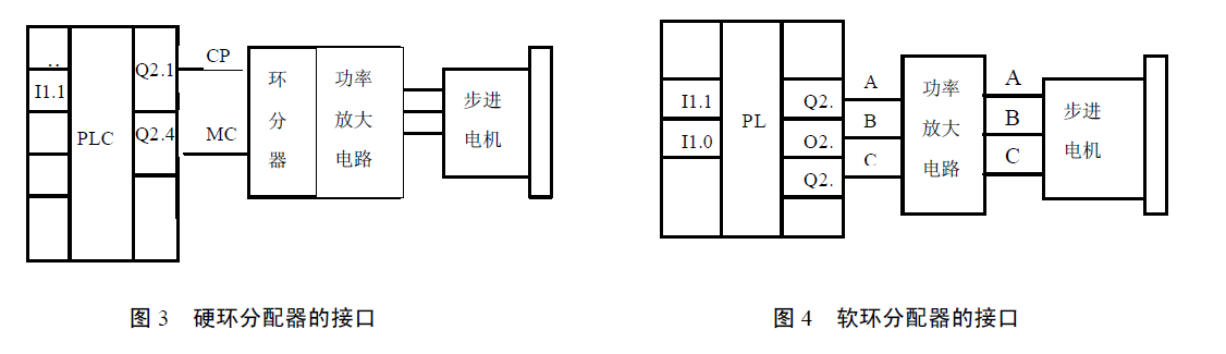

经常看见有的文章说plc直接控制步进电机,那么各位大侠看看小弟理解的对不?如图所示,那么直接控制就是指软件环分么?因为我还看到了一种pcc控制步进电机的方法。

间接对于pcc来说是第一种,那么对于plc来说也是这样么? 欢迎大家来讨论一下

恩,貌似就是这样了

我也是这么理解的,但是不敢确认对不对
