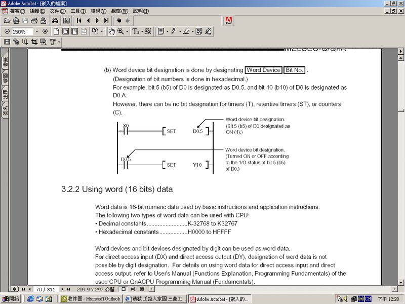

大家好,请教一个问题.Q系列的PLC书中说寄存器(D)也可以作为触点使用,请问怎么用,它是没线圈的,怎么样触点才算是接通的呢???是不是只在那个寄存器里面有数据就算接通??先谢谢了

看看圖吧!
