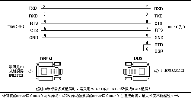

描述:计算机RS232口(DB9M)与欧姆龙PLC和欧姆龙触摸屏RS232口(DB9F)之连接电缆

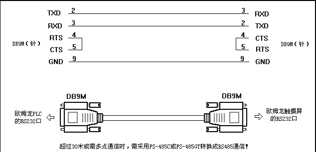

描述:欧姆龙PLC的RS232口(DB9F)与欧姆龙触摸屏的RS232口(DB9F)之连接电缆
未曾实验,主要是多年已经不用了。
