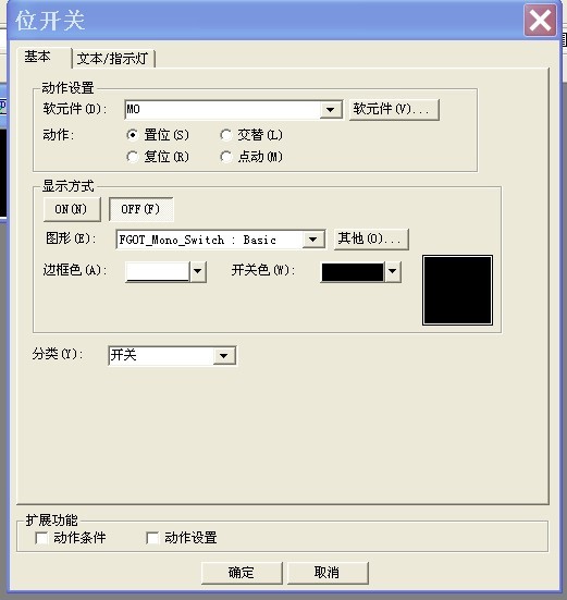

三菱GT Desi gner2中使用按钮开关置位件元件时;按钮开关如何实现置位;比例按一下按钮为ON;再按一下为OFF,望高人指点

引用第1楼汇荣铝业于2011-06-03 07:14发表的 :
补充楼上的,软元件动作应该选交替。

我在画面上也是那样作的;位元件是可以实现置位的;就是画面上的按钮没法实现置位;如选择按钮在按下时为ON但放开时就变为OFF

选择交替

不知道为什么;我在仿真软件上没办法实现画面上的按钮实现置位

动作设置中选择好要设置的位元件,在下面的动作选项中选择交替,确定即可

你把(文本/指示灯)里的软元件设成和按钮软元件一样的就可以了

原来要在文本/指示灯里面设置才行的;谢谢8楼;同时也谢谢各位;呵呵,辛苦大家了,谢谢
