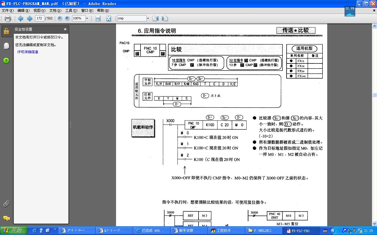

请问一下指令cmp d10 k60 m100是什么意思

是比较指令,有三种情况:1,当D10>K60时,M100接通
2,当D10=K60时,M101接通
3,当D10<K60时,M102接通

CMP是比较指令
例中是将D10的数据与K60做比较
比较输出如三楼所说的。

下本手册吧
