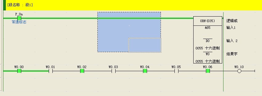

三菱FX1N MOV k85 k2Y0 变换成欧姆龙CP1H 的 程式怎么写 谁会呀 帮个忙 谢谢了

十进制85转换成十六进制就是55,把十六进制数55用W0.00为低位来表示就是W0.00 ON W0.01 OFF W0.02 ON W0.03 OFF
(0101=5) W0.04 ON W0.05 OFF W0.06 ON W0.07 OFF(0101=5)
1楼大哥这样解释对否?

下载积分:+5(汇荣铝业) 你这样一解释楼主就明白了

完全正确加10分!!!10分加不了,最多只能加5分。
