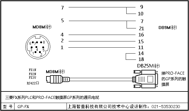

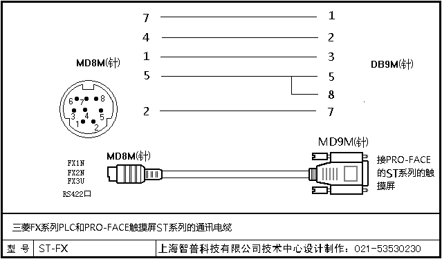

三菱FX系列PLC和PRO-FACE屏的通讯接线图(已验证)

本人已经通过自己实验成功通讯,可放心使用

楼主有PRO-FACE GP2301与电脑连接的编程电缆吗制作图吗?方便的话请发一个上来。谢谢。
