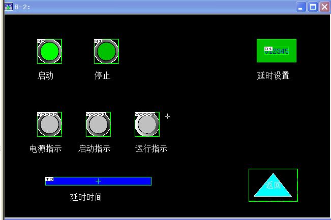

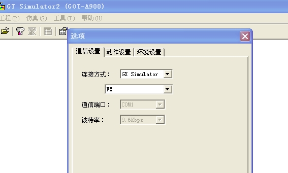

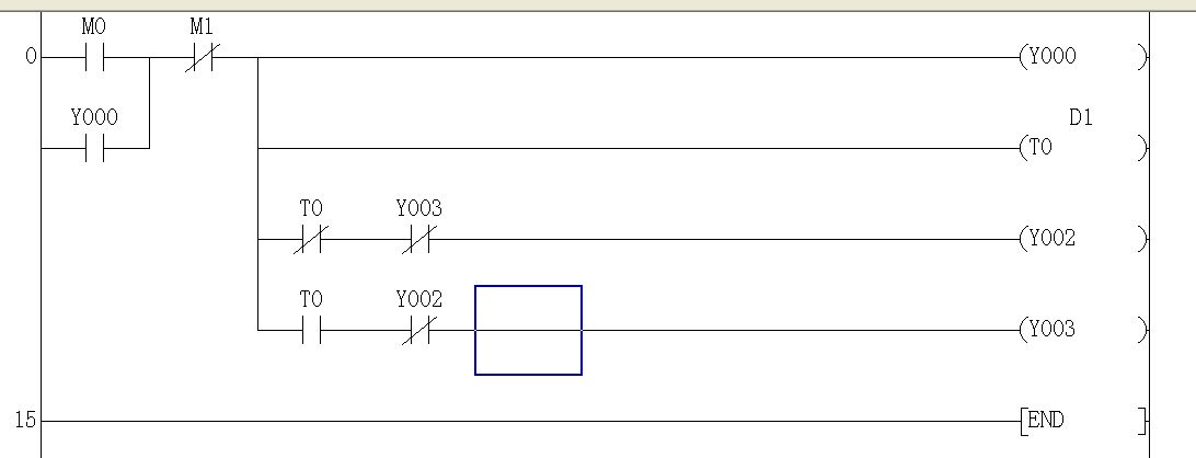

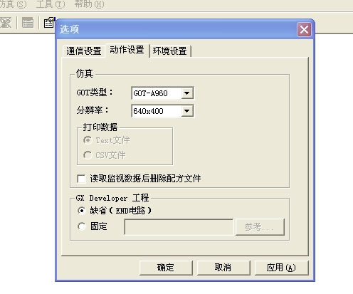

各位大侠:我弄了一下午的触摸屏仿真软件,是星角启动,竟然仿真不出来。触摸屏设置为GOTA960(GT DESIGNER2与GT SIMULATOR2 一样),程序在画好的GX DEVELOPER里并已经保存。GT DESIGNER2里设置好按钮,指示灯,定时器等,但是在GT SIMULATOR2 里却始终不能仿真。我始终是按照陈子华的视频教程的步骤做的,不知道什么地方出毛病了?

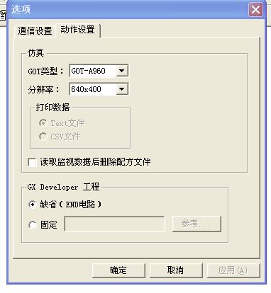

首先要启动PLC仿真软件,而且首次启动触摸屏仿真时要进行相关参数的设置,不知楼主做了没有

ysheng9099 老师,你说的我也做了,但就是不行啊。

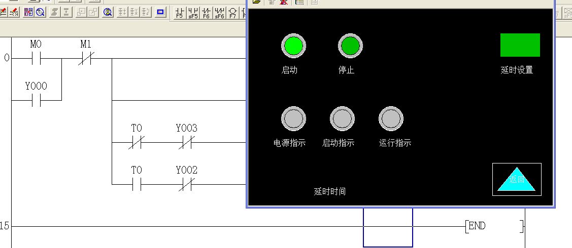

发表于: 2011-06-02 20:26
描述:T形图
描述:设计的画面
[弄好了,原来漏了一个步骤,谢谢各位!

好像没有看到触摸屏里的PLC 地址呀
