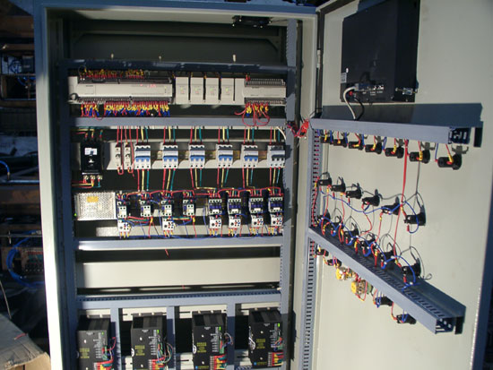

好象脉冲发生指令PLSY或PLSR指令只能用一次,如何控制多台步进电机使用不同的速度?

加定位模块。这是4个步进电机的。

    松下的不用加定位模块就可以实现多路脉冲输出

    台达的也可以3路脉冲输出,要变速的话用变址编写比较方便

    如果4个步进电机不是联动的话,PLSY或PLSR和MOV指令配合使用。

    OMRON CP 1H 1L 1E 都可以支持四路脉冲输出  永宏FBs-MN 也可以支持多路输出

    1楼的成本太高了
