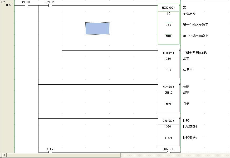

没人理啊~~今天打400把程序搞下来了,可是做的好复杂,程序里有一段哪位大侠能给解释一下。见图片。
触摸屏程序里调用的PLC地址是D00184,因为运行时密码是18,我理解地址184在程序里的值是18,这是怎么变过来的呢?

这个触摸屏的密码应该是在程序里面~~在程序里应该可以找到。NT631的触摸屏没有用户密码的
