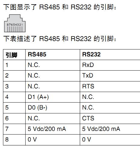

用的是RJ45的端口
HMI用的 维纶通(只是目前坐下实验)
打算用R485
看了说明书
只用接4 5脚?

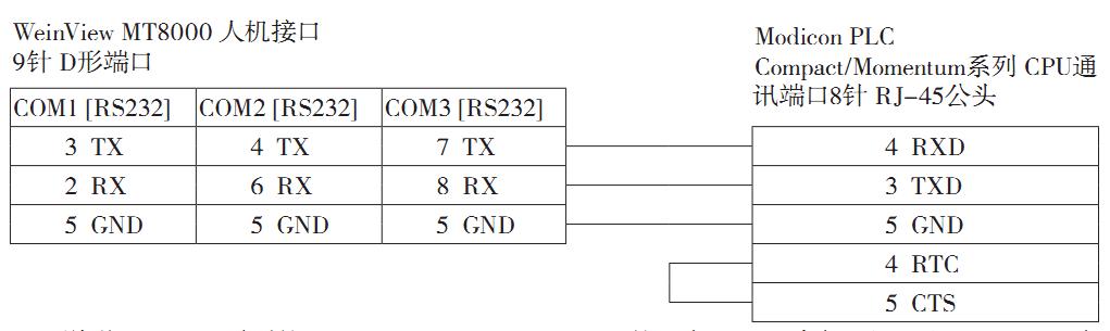

在维纶的说明书里找到类似的
推荐的是RS232

推荐的是RS232

郁闷的是 施耐德的手册和 维纶的手册 给的RJ45的接线号码不对
我信谁的
qq861107
查看qq861107的
发表于: 2011-06-01 11:44
一个是 12
一个是 34
怎么弄啊?
