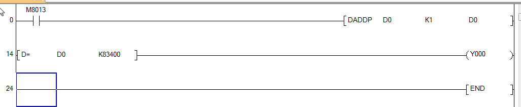

请哪位高手 三夌PLC FX系列24小时控制梯形图怎么画 学习学习
