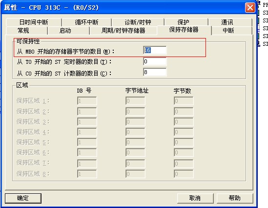

CPU315-2DP与HMI用MPI方式通讯,有些设定的参数需停电记忆,用那些MB啊?STEP7如何设置?请指教!

CPU属性里面可以设置
