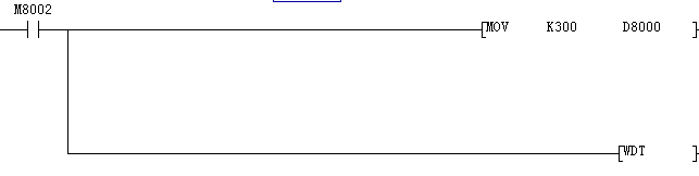

WDT??????什么来的 小弟不明

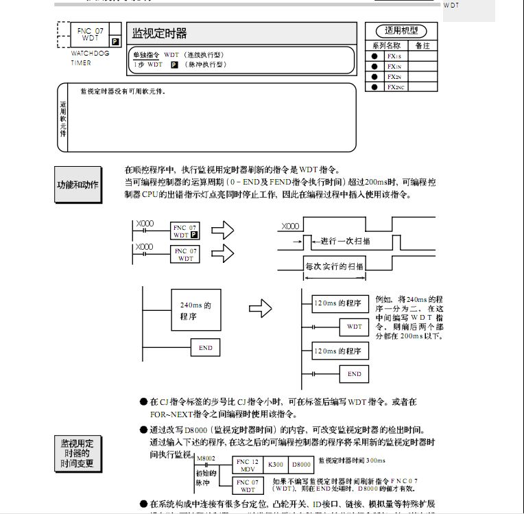

这是看门狗定时器,也就是当程序的扫描周期大于这个定时器的值时就会出错报警!

不知这个如何写在程序里,直接输入可以吗?

可以直接输入的
