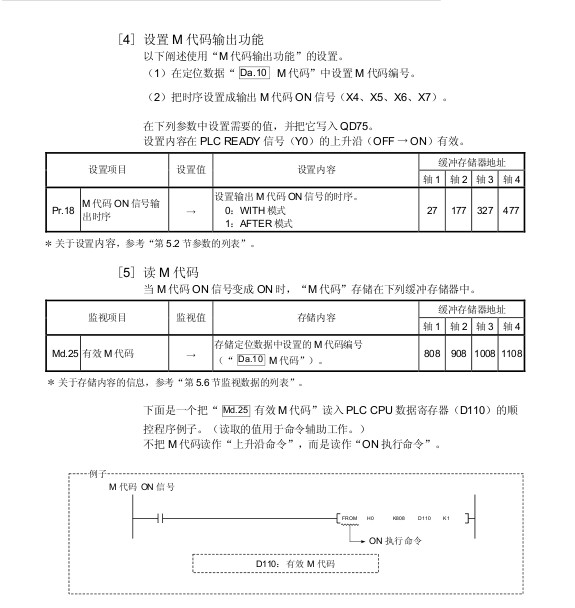

QD75中M代码的到底怎么用呀??手册上说的很少看不懂呀!!!

我也想知道这个答案,求到望共享下.........

就是相当与辅助继电器的用法
