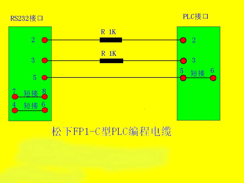

松下FP1编程电缆自制图

松下FP1编程电缆自制图

FPo编程电缆图是 一样的吗?
有不
