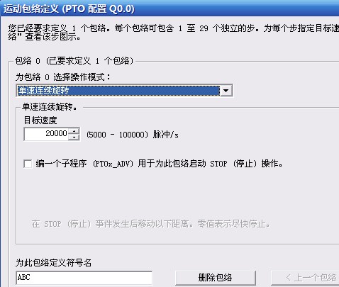

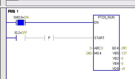

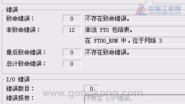

我就做了一个简单的单速度连续旋转的向导,想实验一下向导的位控制,但是做完以后按i0.2运行不起来,程序错误提示127代码,PLC信息里提示非法的包络,那么哪里错了呢?大家看看图片和程序,哪里错了?

看你的网络3
lzhpsky
工控小菜鸟
920 个
1173 点
3035 分
在线时间: 771(小时)
2009-08-02
2026-04-13
查看lzhpsky的
发表于: 2011-05-30 12:19
网络3里就没有程序,我只写了网络1

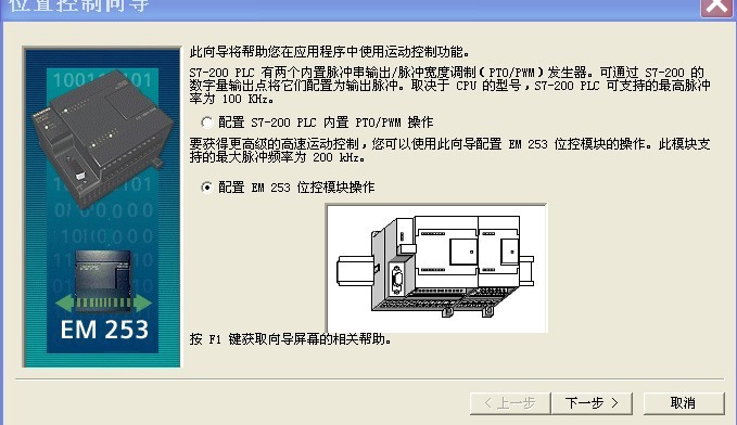

发表于: 2011-05-31 12:22
选的哪个啊?
