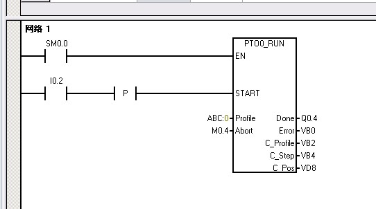

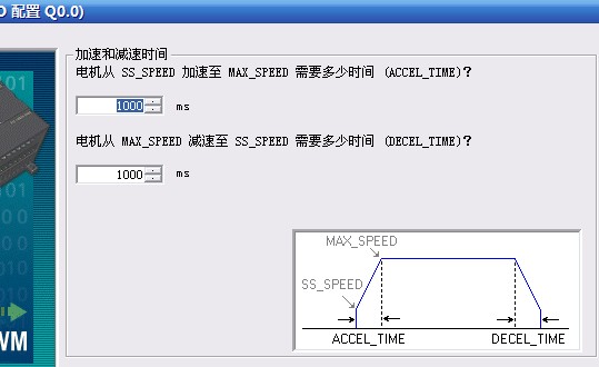

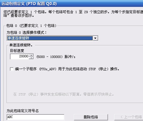

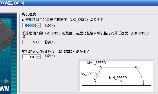

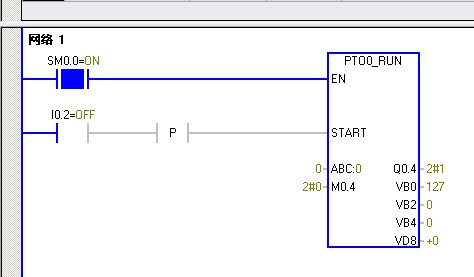

我就做了一个简单的单速度连续旋转的向导,想实验一下向导的位控制,但是做完以后运行不起来,程序错误提示127代码,PLC信息里提示非法的包络,那么哪里错了呢?大家看看图片和程序,哪里错了?

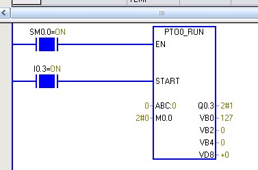

是不是我这个CPU222不支持位控制向导,版本是2.01的

问了一下西门子的工程师搞定了,问题是PTO占用的VB区不能使用。

你的包络数据存放在那里了
