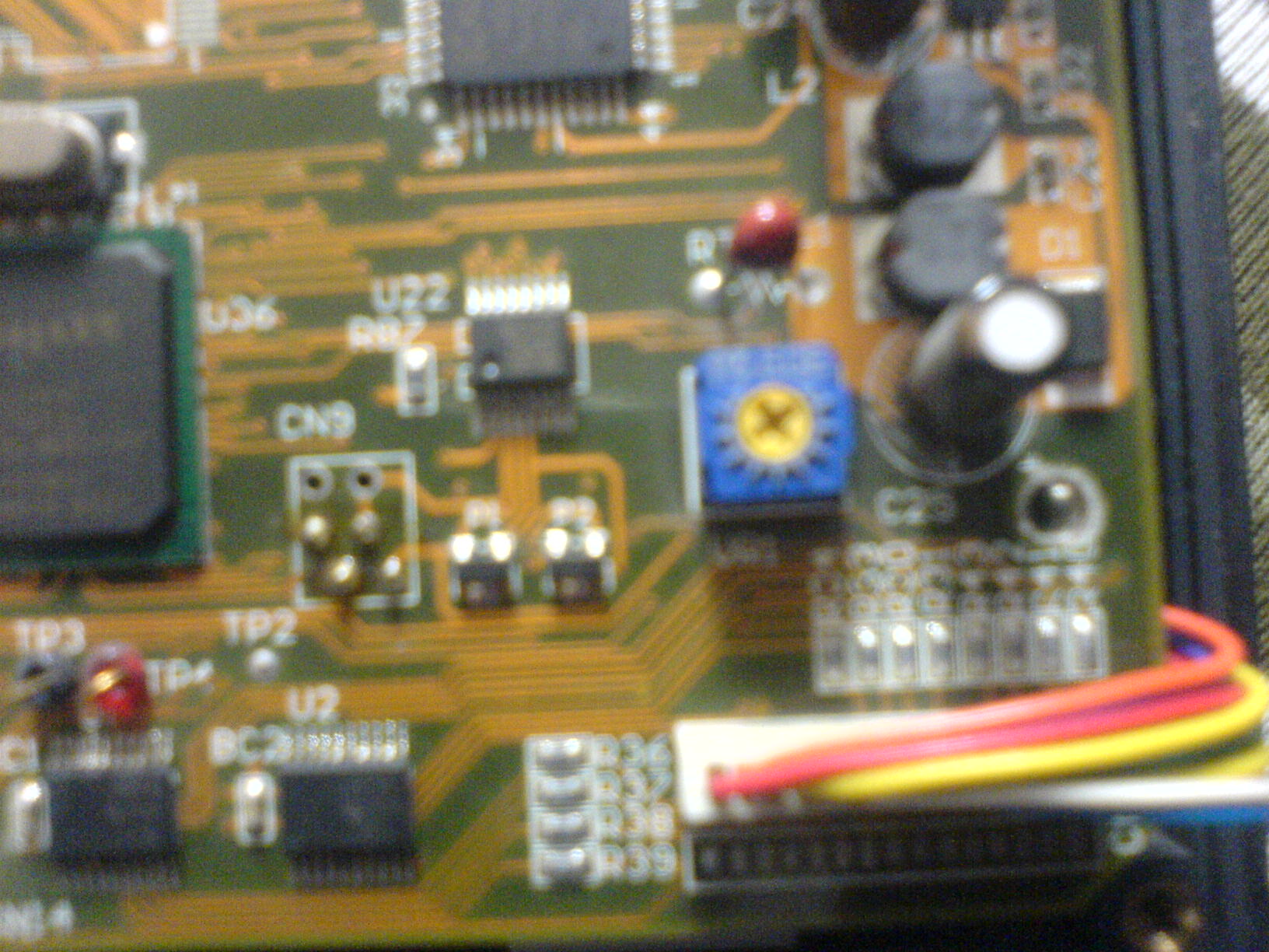

威纶MT506LV触摸屏俢理.. 如果开机后屏有黑线条一闪一闪,全是线条看不清.只要把亮度电位器换了就好.拿电子清洁剂喷几下.反复调动电位器效果也很好
