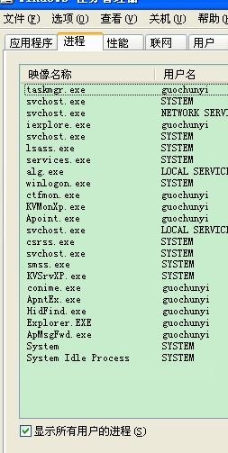

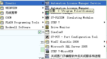

引用第2楼wfb610于2011-05-29 12:01发表的 :
西门子的软件得用内存养着
可以做批处理,把西门子的服务设置为手动,通过打开批处理的快捷方式,来顺序启动西门子的服务进程。
下面是启动西门子软件的服务进程
net start almservice
start /wait net start S7asysvx
start /wait net start s7oiehsx
