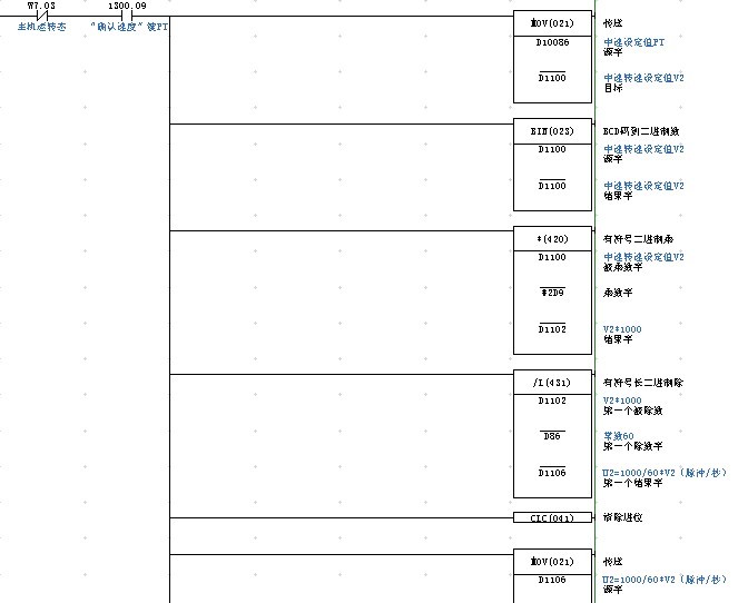

运行时,更改触摸屏内参数速度值,主机速度仍然不变,不知道是程序哪里有问题???
但停机后更改速度值,主机会按设定的速度运行。

连续运行?SPEED
需要重新执行指令 才能更新速度吧

传上程序,本人是初学者,还请各位指迷津,谢谢!

本人已解决,主机运行改为常开点就可以了。
