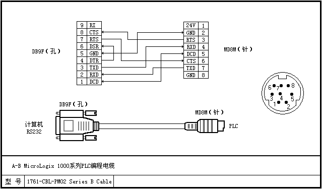

发表于: 2008-03-08 22:12
型号:1761-CBL-PM02

A-B MicroLogix 1000系列PLC编程电缆 能不能用于 Logix1500 的PLC
