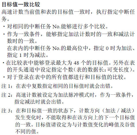

为什么我用CTBL设置两个比较值,递增的时候能中断两个比较值(目标值比较),递减为什么中断不了了,比如脉冲从0到10000可以 从10000到0就中断不了呢,我是在0号计数器线型模式 相位差模式下输入的,请高手指教下,

求R4096的绝对值后在比较
