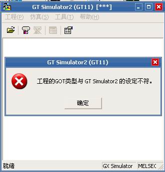

这个到底是怎么回事?

三菱触摸屏的仿真,你开始编辑画面的触摸屏是什么型号的?F930 940可是不能仿真的。

我开始编辑的画面是GOT1000

编个别的型号的。1030 1020也不能仿真
