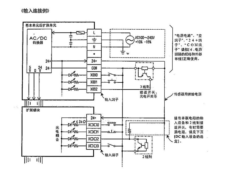

FX1N40MR说是漏型, 那输入端的COM是正还是负? COM怎样与外接电源相接? 选择NPN还是PNP 的接近开关? 希望高手帮忙解答!

输入端的COM是负极,选择NPN接近开关,
具体请参考FX1N使用手册
