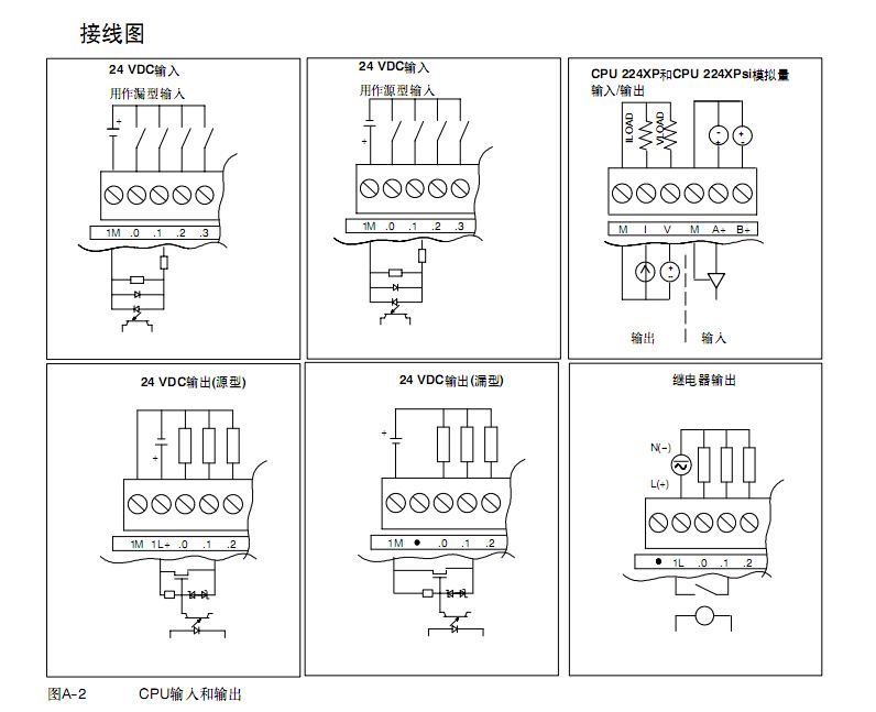

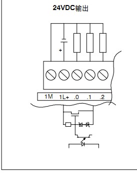

s7-200   224晶体管输出, 手册上M接负、L接正。可以将接线反过来M接正、L接负么??

这样是不行的,反过来电源是不能流通的!

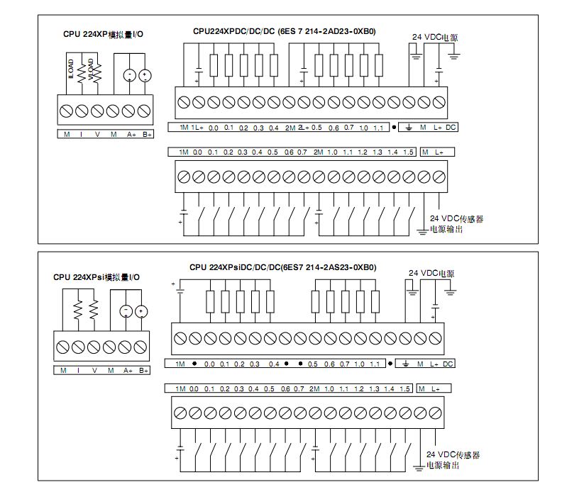

这样接是不行晶体管有NPN型和PNP型之分,PNP输出高电平,NPN输出低电平,图纸上的1M是开关管工作电源负极,1L+是开关管电源正极,正负极对调开关管不会工作,更不能有电平输出!如果楼主需要NPN输出的可以选用CPU224si CPU,这个是NPN型管的!

汗!这位朋友可要看清楚在回答问题啊,楼主说的是输出,OUT;NOT IN,不要误导别人啊!

四楼的朋友说的有道理,应该不能反过来接的,
要不然西门子还要出CPU224XPsi 干什么

不要误导不懂的师弟哦,晶体管输出的电源极性是不能接反的呢,继电器的电源极性可以自己确定,8楼9楼师傅说的很正确哦

晶体管输出是不能接反的,继电器输出到可以
