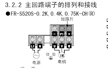

变频器是S500系列的,看手册没有介绍怎么接制动电阻的说明,现在变频器需要反复的正反转启停,我想加个制动电阻,该怎么接?请大家指教

这个系列好像要外接制动控制器的吧

变频器内部是有制动电阻,但是反复的启停和正反转,内部的制动电阻就抗不住了,需要外接制动电阻,来消耗掉多余的电流,就是说这个外接的制动电阻怎么接的变频器上?接哪2个端子?

好像要去掉短路片 具体我也忘了 700系列手册上好像有介绍

P1,+,不过这么小也要加吗

功率小可以不加,要加就拆掉短路片,接在p1,+上就可以了

把短接片去掉,接在+和 - 端子上面

需要一个制动单元接变频器直流母线制动电阻接在单元上功率和电阻大小参照单元手册
