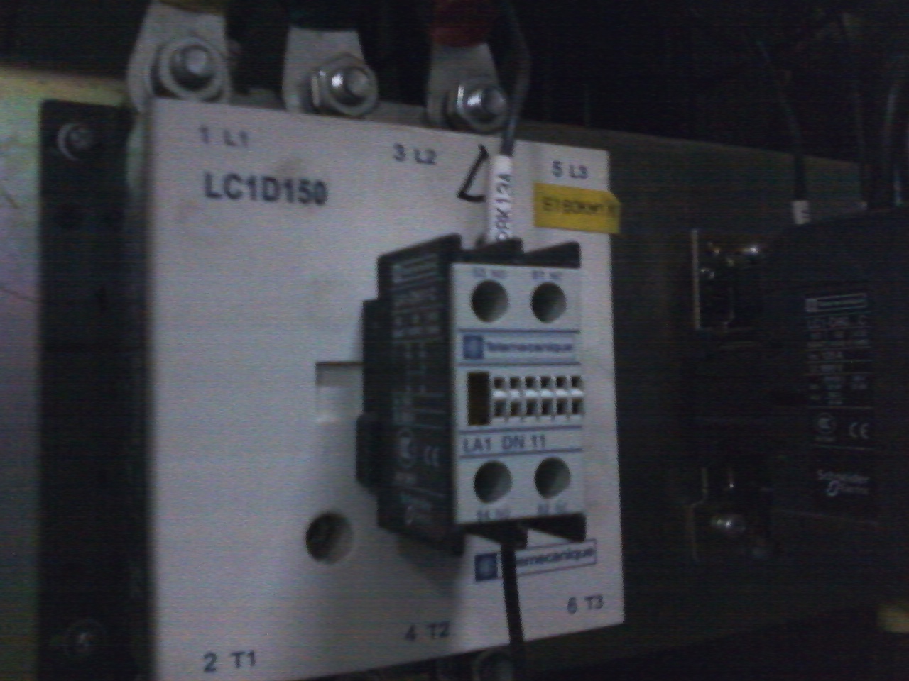

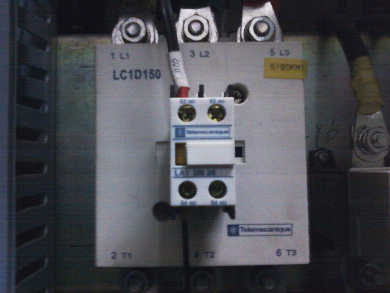

不是有接触器辅助触头么?..

发表于: 2011-05-26 00:01
