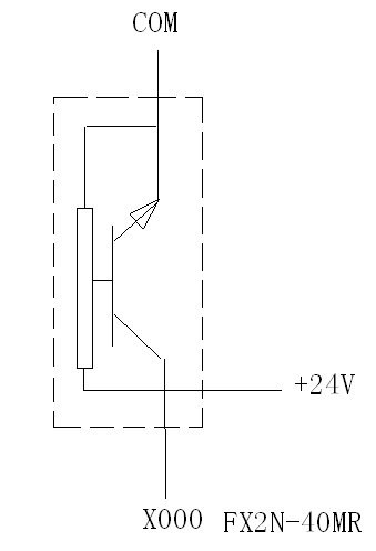

发表于: 2008-03-08 14:03
描述:接近开关原理图
请老师们看看这是哪种接近开关,NPN?PNP?
[ 此贴被zjhchtfw在2008-03-08 14:09重新编辑 ]
zhubojungle
查看zhubojungle的
发表于: 2009-01-16 16:11
npn的
