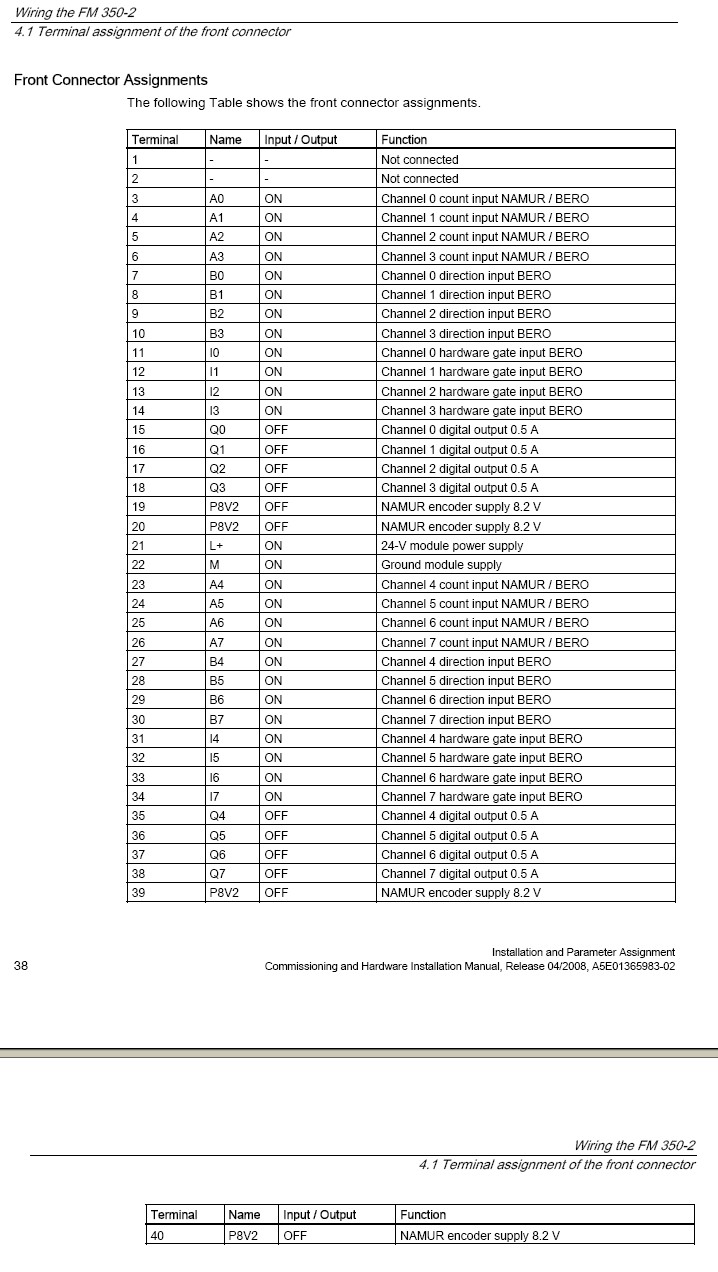

用s7300组建的网络,不知旋转编码器如何控制呀。知道S7-200时用I0.0~I0.5 输入口就行了。三菱的也是这样。但300的好像没这方面的介绍,不知是用普通的输入模块就行,还是要加相应的功能模块?有没有相关资料??? 请做的的大侠浪费几分钟时间,给小弟做下详细介绍吧。有上传的资料更好,感激不尽!!

有呵,.200都有,不要说300,功能要强大的多,具体看你怎么选PLC 如CPU314C-2DP 等很多,专用模块如FM350等很多,看你用途.至于怎么用法,也不是一句二句可说清楚的,自己去查手册.

选 的 cpu 是 315-2DP, 编码器也就是用于测量速度和长度。。不知道具体接线是怎样的?要查什么手册呀?能否指明呐。

要加计数模块FM350

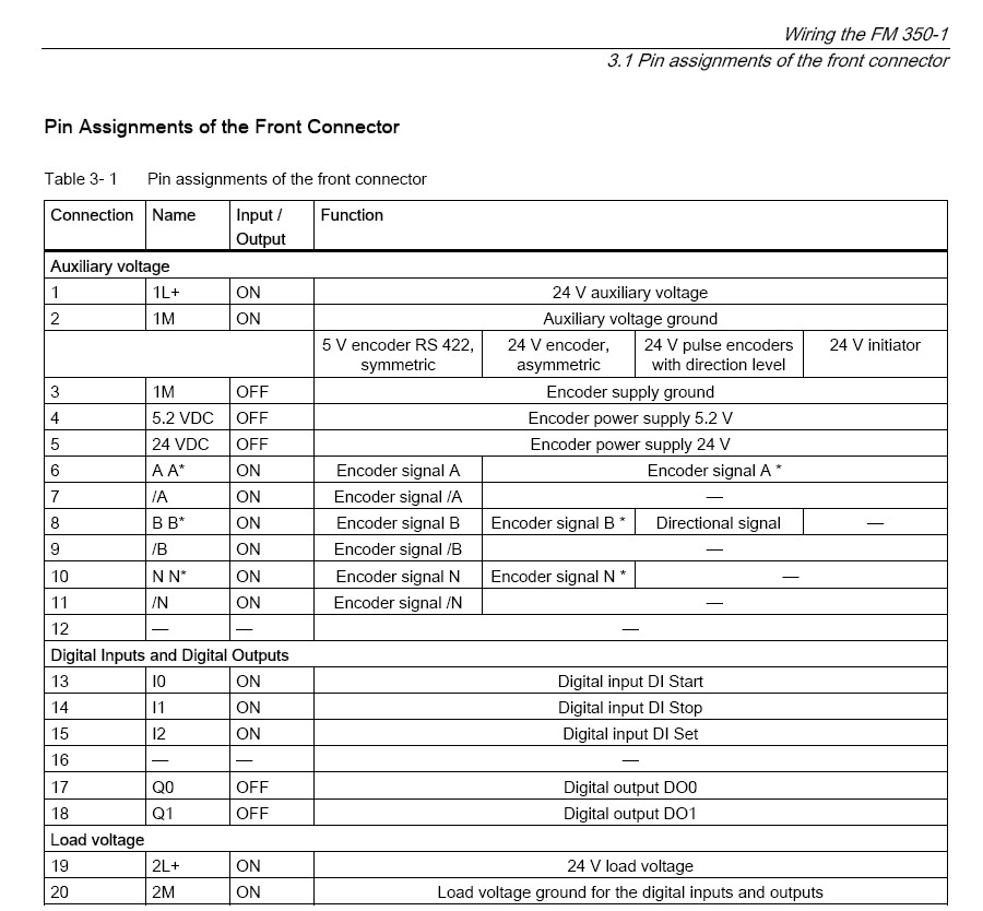

FM350-1一个能加几个编码器呀??

FM350-1带一个,FM350-2带八个。
