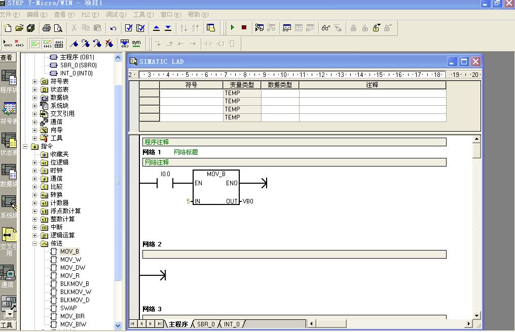

各位师傅请教一个西门子传送指令问题,三菱的将常数5传送到d0的程序是mov.k5.d0.;而用西门子plc来写这个程序应该怎柈写?一直弄不朋白,请指教,谢谢

MOVB 5,VB0

西门子用的是功能盒应当很好理解啊

楼上的截图用什么软件

STEP 7 MicroWIN (西门子200PLC编程软件)
