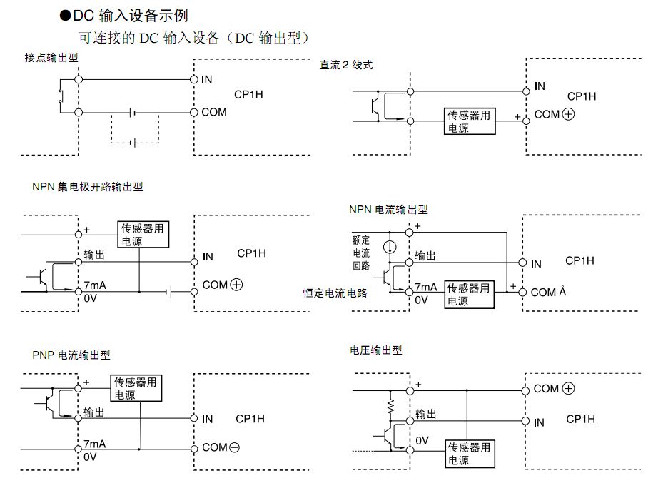

求助  CP1H  DC24v电源输入   输入COM点接0V 还是24V   ( 输入信号是 反射型光电开关三线制的 NPN 型    棕色接正 蓝色接负 黑色接 X点 为什么没信号输入) 接光纤放大器也是没信号

用NPN 型开关的话,输入COM点接24V

    如果是NPN型的COM端应该接+24V,如果是PNP型的COM端应该接OV.

    输入端COM点都是接DC24V的正极

    一般都是接24V的电源

    同三楼说法

    引用楼主czde423于2011-05-21 21:39发表的 求助  CP1H  DC24v电源输入   输入COM点接0V 还是24V :
    COM端子接什么,要根据你的附加条件,具体要看附加条件的,原理图和操作说明。根据说明去连接。这样就可以了。然后在程序里写入读取指令,在设置里,设置你需要的功能就可以
