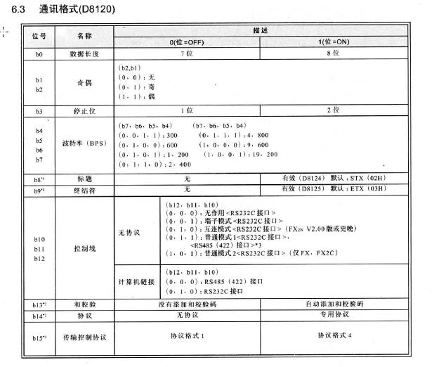

MOV H0C88 D8120什[ sell=5][/sell]么意思啊!还有RS D10 K17 D50 K0

人懒到不愿翻手册也没办法了。
用PC的计算器程序将0C88转换为二进制,对照表格一个一个对啊。
