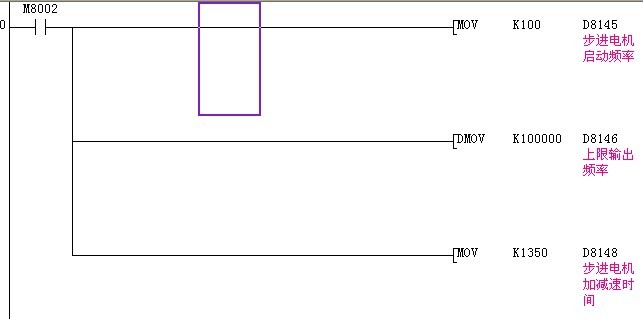

各位大师早上好!我在三菱FX1N的软件里看到一些指令不知道怎样用,如DDRVI,DADD,DMOV,D8148,D8145,D8145,M8148这些是什么意思,我是初学者,请各位老师讲解一下,谢谢!

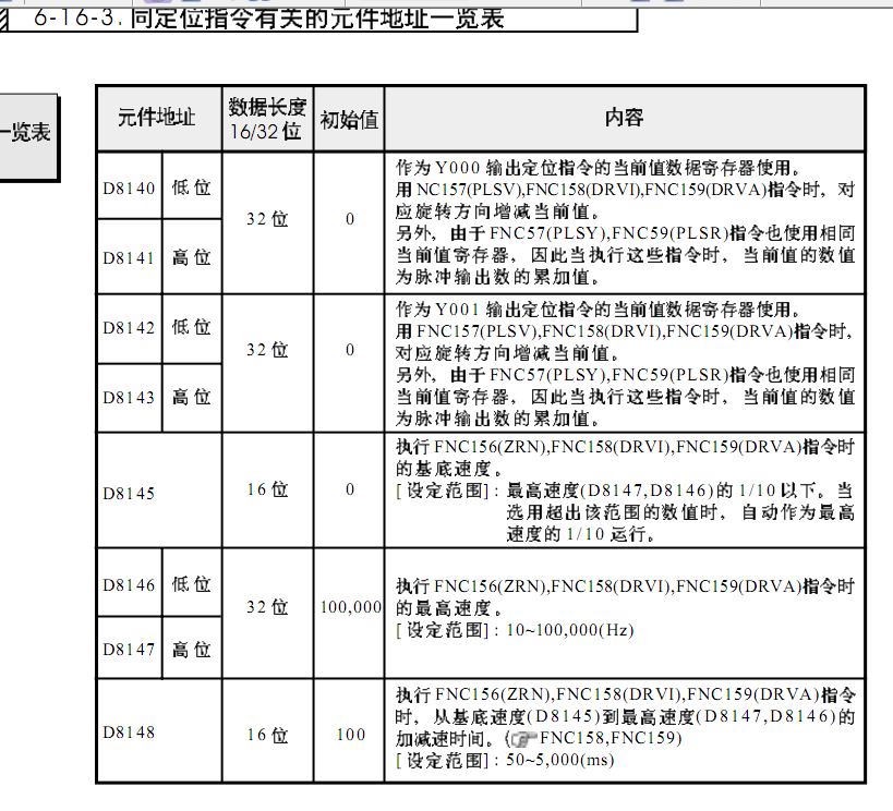

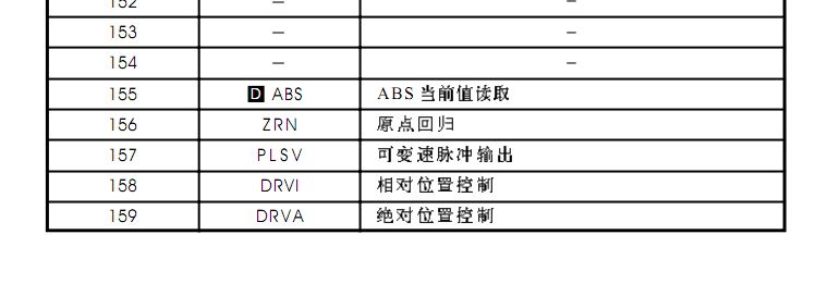

DRVI是相对位置控制指令,是用于PLC发脉冲控制私服电机或步进电机用的,两个D表示32位操作。DADD是加法运算指令,加D表示32位操作。D8148是脉冲指令执行时的加减速时间存储器,D8145是脉冲指令执行时的偏值速度的存储器。DMOV就是32位的传送指令,三菱的编程手册写的非常明白,不像欧姆龙的写的稀里糊涂。

应用指令前加 D 表示是32位运算。
