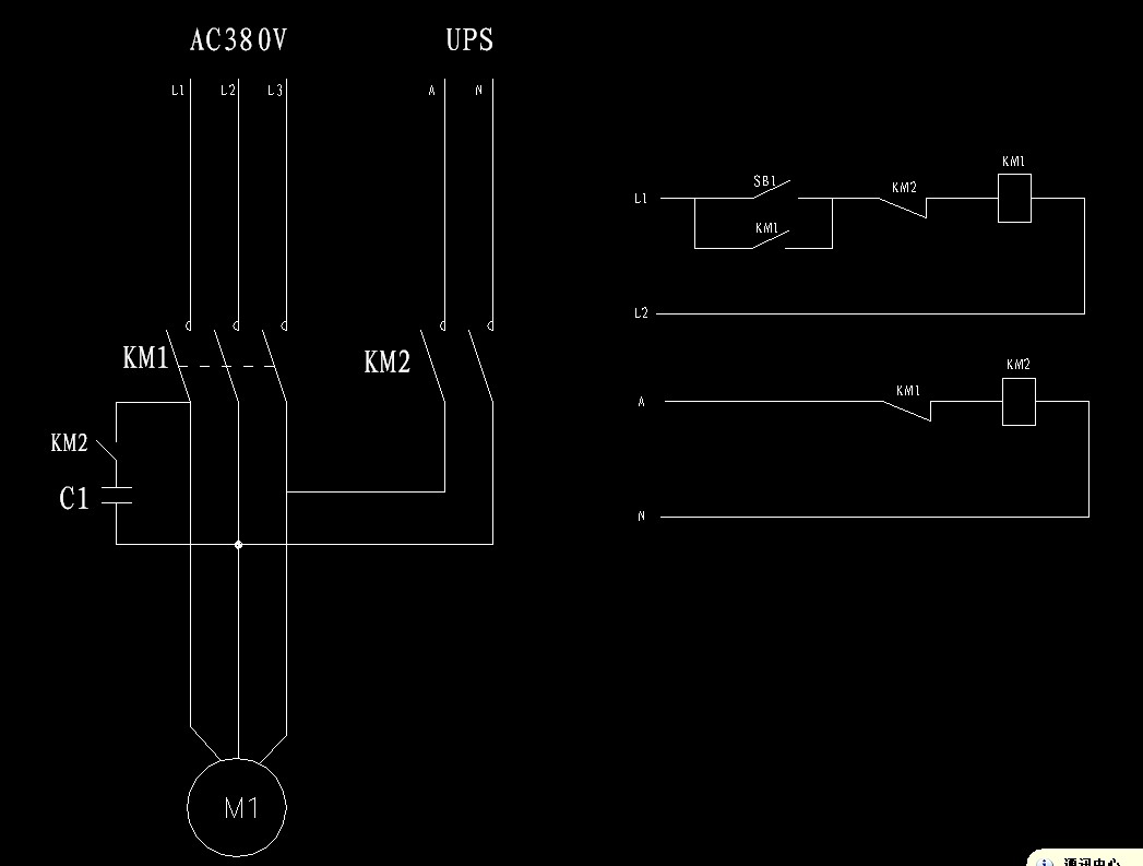

车间有一台380V 250W的机床冷却电机,要求停电之后,电机还要转3分钟左右。我现在的方案是想用UPS来实现,当在正常工作时380V供电,断电之后,串上电容,220V UPS供电一段时间。 个位高人帮我看看,这个方案可行吗?如果不可行,问题出在哪里?

如果是小功率380V星形接法的电动是可以实现的,要加个转换电路,加装220的变频器,当用市电网380V时电机是处于星形运行状态的,当断电后自动经过变频器切换到三角形接法三相220V电压下运行.

那这样成本就上去了,要加UPS,还要加变频器,直接用UPS可行吗?

再接220V电源,用继电器、接触器切换,外加延时断开的继电器

有没有具体可行的方案啊?

可以的,但是你一定要计算好电容的容量,计算出来的电容最好是1-4倍。

是电网停电还是设备停电意思不清,若停电设备加一个延时继电器得了

电容的余量要很大,采用哪种超级电容,但很贵

三相改单相应该可以啊!你的电机还不够1KW,方便得很!

你的电机不是3相电机吧

可以改小功率的。但UPS电源条件有点要求,要能满足用电容量
