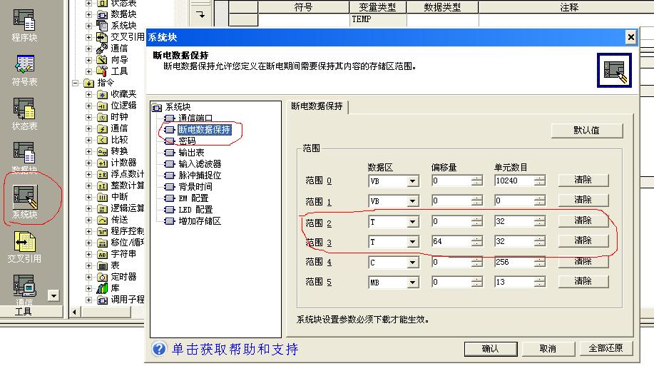

我想做一个具有断电保持型的定时器,不知道西门子的有这个功能吗。
如果有,请大家帮个忙写一个12小时接通长延时定时器程序。谢谢大家。

可以实现你的要求....你要12小时 貌似没那么大吧 最大9990S 要用点技巧加计数器

就是停电后系统重起后还会接着上次停电的时候开始定时。
那么能否帮忙写一个呢。先谢谢了。

200 300都有断电保持区

且都可以自己定义范围

12小时 要求不高的话可以用PLC内部时钟进行比较

设定好断电保持区域即可,一般能保持三天左右。保险一些,如需要保持超过48小时以上,要进行特殊处理,比如将数据转移至MB0-MB13 或写入EEPROM等,上电后对定时器进行起始数据初始化。

谢谢。那么怎么设置断电保持区呢。在哪里设置。

你是200系列 还是300系列? 200系列在软件系统块设置 定时器设置为断电保持只能是TONR 300系列在硬件组态CPU参数里设置吧

12小时,要配合计数器。
