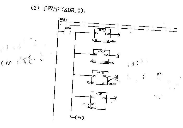

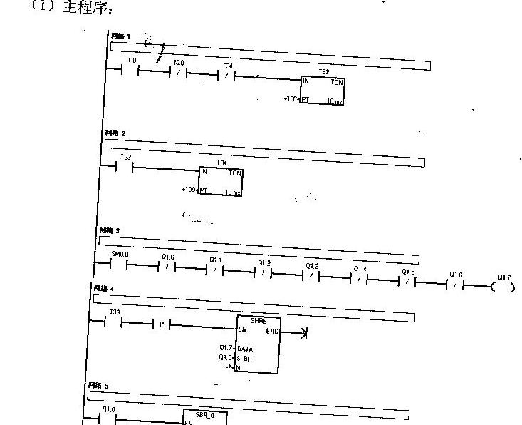

请问,在子程序里,mov—b 8 QB0 与下面的0 vb0,是什么意思?有什么作用?
定时中断0的时间 smb34,指的是延时100ms执行中断程序?

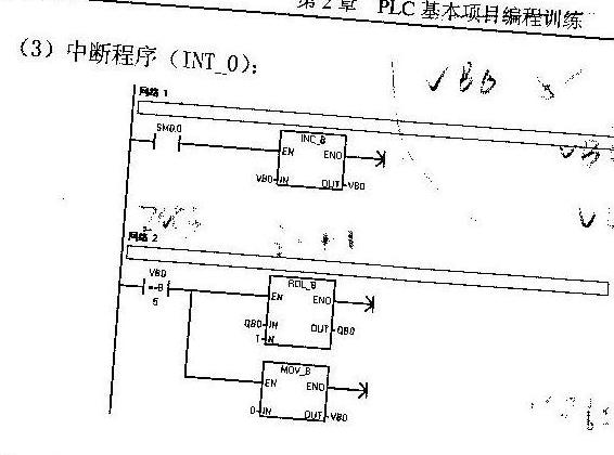

中断程序中的rol—b是什么意思?
好心人可不可以详细解释解释子程序 与中断程序,是怎么实现左移的?

mov—b 8 QB0 就是Q0.3输出的意思啊
0 mov vb0 就是初始化复位归零的意思 因为中断里面用到INC VB0 累加
smb34,100ms =0.1S 0.1秒产生一个中断,0.5S产生5次中断 VB0=5=0.5S 就左移动1位
