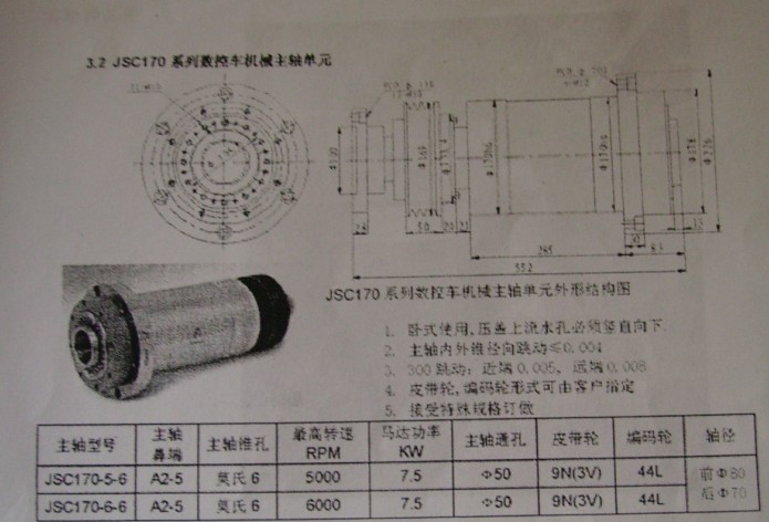

急求数控车床主轴速度控制系统设计!!!PLC硬件设计,I/O分配图,电气原理图,如何实现仿真,变频器选三菱吧
想实现高速运转的,大概能有5000r/min左右,主轴正反转、准停,实现无级变速的功能,那个PLC的最好还有时序图,希望各位能帮帮小弟,现在小弟已经是山穷水尽了。有可以参考的资料希望能帮帮忙,发到我邮箱[url=mailto:fly_carlos2007@126.com]fly_carlos2007@126.com[/url]!!
附:车床主轴的资料

这个很难啊,你连数控机床都没分清楚怎么设计啊。简单的是要选变频器,和4~20毫安输入控制模块。正反转,本身功能。而准停,主轴本来就带,要是五线的主轴
