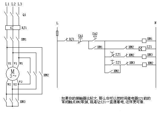

星三角启动电路图

[attachment=61787]

这个图有缺陷,一般选配元件的时候星点接触器较小,启动时应先闭合星点再闭合主接触器。

应该为km2的电源并在km1上端,km3选用和km1一般大的接触器为最好

同意一楼的,还有主回路里,为什么不把KM1移到三角回路中呢?电流差很多

你可以把KM2的触点合并为一个触点
