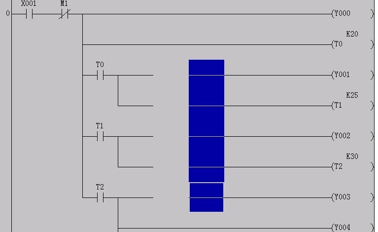

本人初学三菱PLC编程,感觉编梯形图的时候经常要用鼠标点那些命令输入,特别是输入、删除横线和竖线的时候一次操作只能输入一条线,有没有办法用鼠标直接画线或者删除的方法呢?
初学者对软件不熟悉,提问题可能表述也不太清除准确,忘高手前辈们不吝指教!

不需要快捷键,只需要记住常用指令,直接输入就行了。OMRON的快捷键很多,三菱的不需要。
比如输入LD就可以直接插入常开触点了

划线方法:
按F10并改成改写模式(按INSERT切换),按住老鼠左耳不松拖曳即可,横竖均可。
删除线方法:
按ALT+F9并改成改写模式(按INSERT切换),按住老鼠左耳不松拖曳即可,横竖均可。
