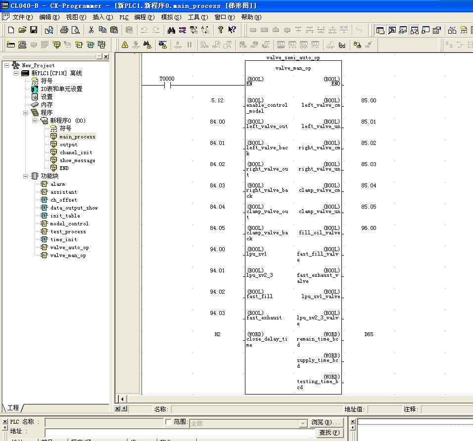

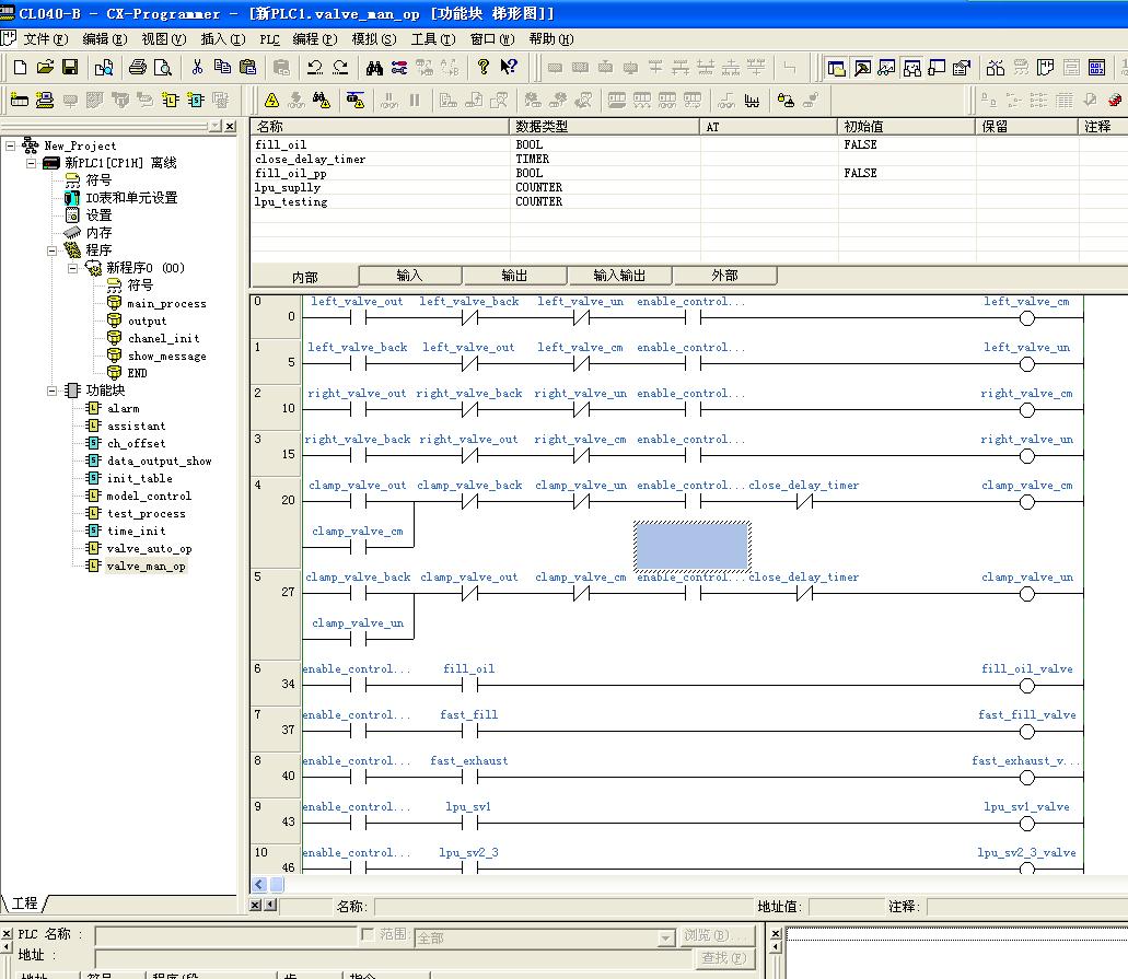

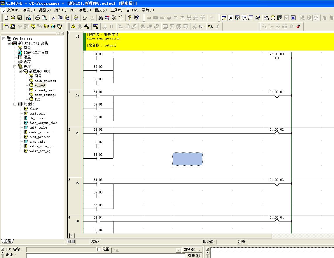

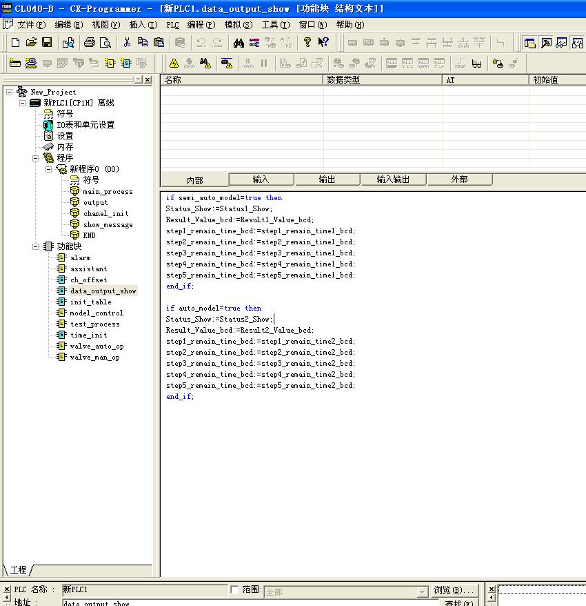

市场上书籍和论坛上的几乎清一色的T形图,但是国外(听ABB的一位工程师说)都在用结构化编程,T形图已经很少用了。大家一般用什么语言编程?

结构化与不结构化与T形图没关系吧,结构化与T形图应该是两个概念,比如西门子的S-300/400编程软件就是结构化的,也没说上面不能用T形图;

是呀,T形图是一种编程语言,结构化是编程的构架 编程的一种方式,二者不是一个概念。

用GX WORK2就可以结构化编程,我看其实就是分段编程,这样看程序就非常清晰,
