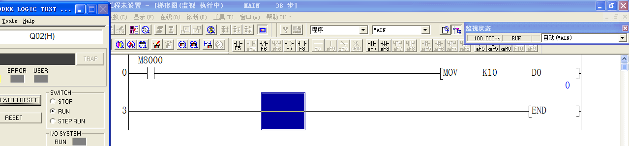

如图所示,这段程序用FX系列的写可以仿真,但用Q系列的写就不能仿真了,望高手指点一二,谢谢!

软件没问题吗?

將M8000換成SM400(Q系列)
