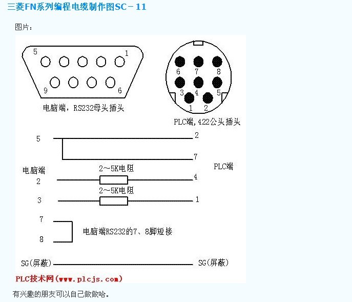

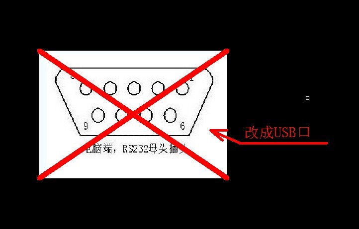

请教....PLC-FN系列的圆头插头线连接电脑的那头能改成USB口吗?

大侠们教教小弟怎么改啊...
能改吗?

你加个USB转RS232转换器的就行了。

哦!没有接线的方法吗?

接线当然不行,一个是RS2S2通讯协议,一个是USB2.0通讯协议,不能直接连接的

FX2N-32MR的编程线怎么制作啊!!
这样子做出来怎么不能通讯啊

要加USB转RS232的芯片才能用的,不建议自己动手改,不如在淘宝网上买一根现成的USB接口的SC-09电缆,便宜货才30元啊
