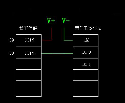

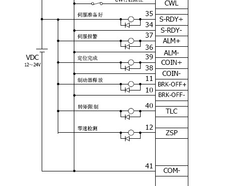

大家看图,我看手册上,这个定位输出的COIN+怎么还接了一个二极管,必须得接吗?为什么?我如果想把定位完成这个信号,接到西门子PLC上的话,按照我这个画法对吗?请大家指教一下。谢谢

那是感性负载接的续流二极管,接PLC输入就不用接二极管了;另外你的接法没有形成回路,还有要注意电流方向

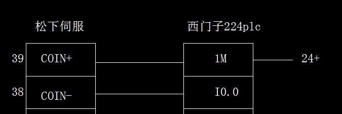

回复楼上的师傅,那么我这个该怎么接线呢?

发表于: 2011-05-17 12:52

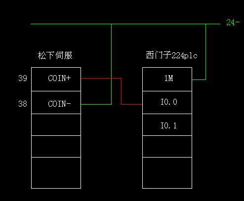

这样对吗

0V接coin-,coin+接I0.0

引用第2楼lzhpsky于2011-05-17 12:19发表的 :
看下图(输入高电平有效)

以上接法都不安全,松下的是漏型输出,S7200的源型输入,你还是照着手册定位输出接继电器吧,最好要加二极管,然后转换信号给PLC
