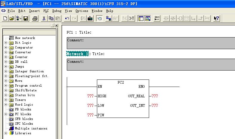

FC1里的程序是
    CALL  FC    2                    //一级排气温度一
      PIW    :="1_1WD"
      HIGH    :=2.000000e+002
      LOW    :=0.000000e+000
      OUT_REAL:=MD50
      OUT_INT :=MW54
FC2里的程序是
      L    #HIGH
      L    #LOW
      -R
      L    2.764800e+004
      TAK
      /R
      T    #TEMP2
      L    #PIW
      ITD
      DTR
      L    #TEMP2
      /R
      L    #LOW
      +R
      T    #OUT_REAL
      RND
      T    #OUT_INT
我的问题是:
1:在FC1里的":="符号是什么意思?
2:在FC1里的PIW  HIGH  LOW  等要不要在进行声明?它们在该块里是什么概念如何理解?
它们是全局变量,还是局部变量?
那其中所在的行具体什么意思?

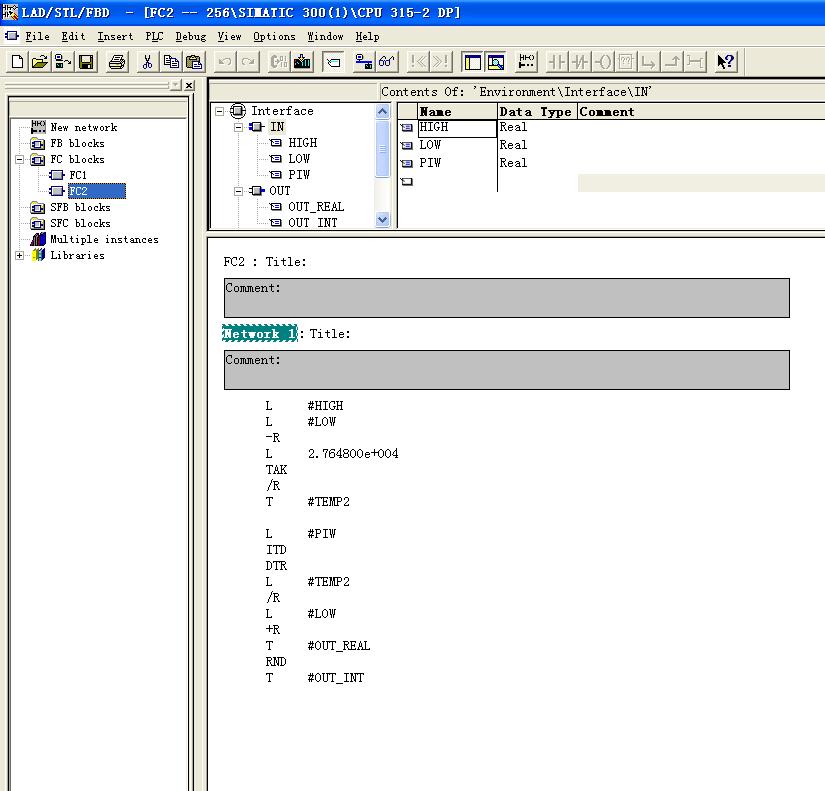

2楼  发表于: 2008-03-05 16:35
1.“=”是给这些变量进行赋值;
2.PIW  HIGH  LOW  等是在FC2里面声明的,在FC1里不需要再进行声明;它们是局部变量,实现什么功能要看程序怎么编制了。
FC1换成LAD比较好看一些。

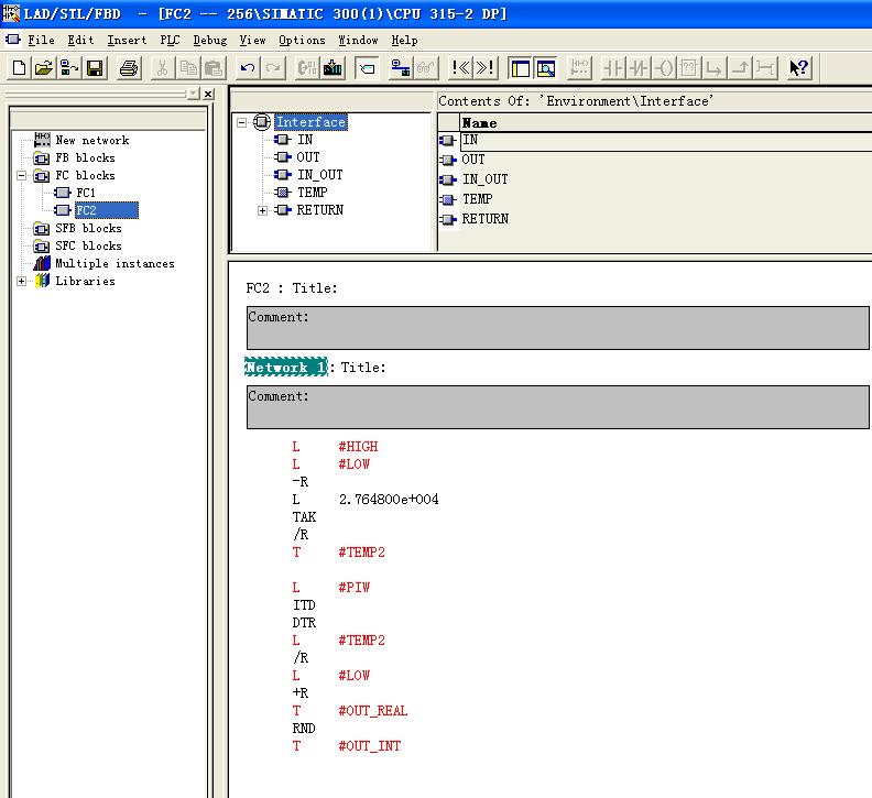

3楼  发表于: 2008-03-05 16:41
1.先编辑FC2,未对这些变量进行声明前,变量为红色,程序不能编译;

4楼  发表于: 2008-03-05 16:42
2.声明之后,变成正常了;

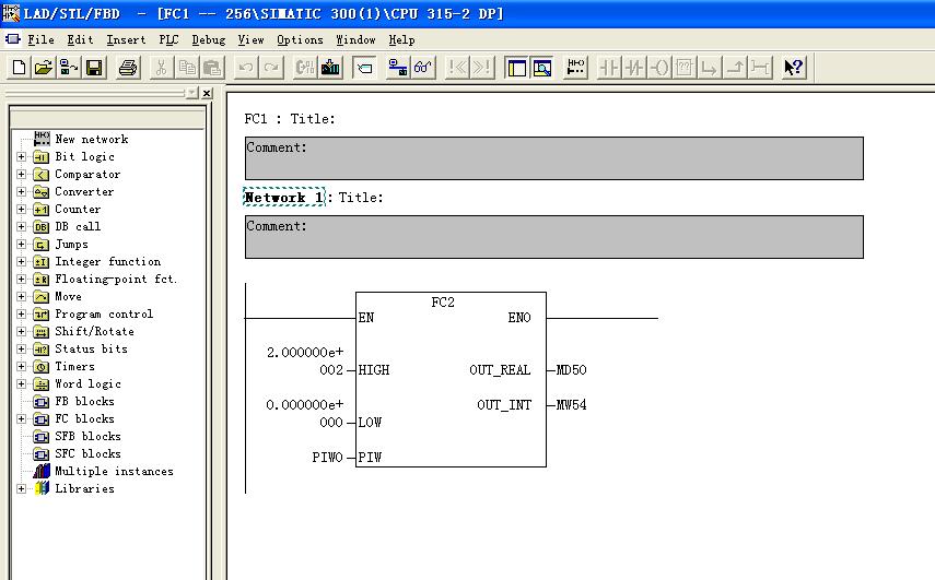

5楼  发表于: 2008-03-05 16:44
3.将FC1用LAD编程,调用FC2

6楼  发表于: 2008-03-05 16:45
4.对其进行赋值后,正常:
