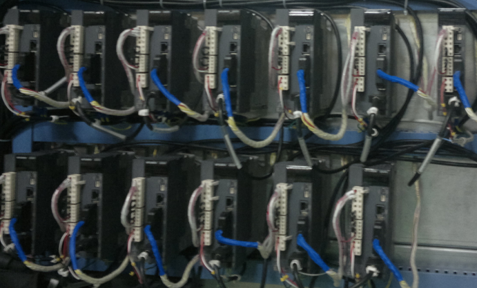

走通讯吧 台达伺服有内部寄存器可以存脉冲 转速 不需要发送脉冲 不知道A5的有没有相关功能
你的方案可能不适合我的工程因为我那7个定位私服参数不是固定的是需要PLC来计算的。

    不是有专用的运动控制模块吗?支持多达32轴的控制。还有16轴的,8轴的。使用MECHATROLINK总线也不用编写通讯程序了。
    谢谢 你的方案可行 我参考下,我现在打算用两个FX3G-40MR+一个1PG成本和你的差不多。
  • 下载积分:+1(z4131246) 谢谢 你的方案可行 我参 ..

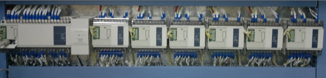

    除了14楼那个方案和我在14楼那里提到的方案外我还有个方案(也就是7楼提到的方案)希望大家指点一下是否可行;我的另一个方案是用4个FX1N来实现N:N网络通讯,不过软件设计的工程可能会大一点,大家觉得这方法可行不?

    可以走通讯啊 也只有这个办法了....你连接多个定位模块 费用是很高的 而且台达的好象有上限连接数 三菱的不是很清楚...
    台达的直接用EASYLINK  做 但是如果你需要时时定位 数据互通频繁 就只能考虑总线了 CAN总线
    PROFIBUS 之类的 我也是前段时间公司要做13个伺服的机子 临时查的资料

    有浮点运算没?要没有的话我觉得用一个3U加两个FX1S最便宜

    不知道你需不需要联动 如不需要 还是使用多个PLC便宜 精度可定没有问题的
    需要联动

    跟客户讲,改用OMRON,一个CP1H加一个模块就可以了,CP1H4轴,再用个4轴的模块
    客户只喜欢三菱的 不知道为什么 一整套控制系统三菱的占了三分之二。

    8轴联动是怎样的概念?5u的精度是怎样的概念?是全部一起联动的精度还是单轴的精度?要不要插补或者同步?需要伺服电机的最高转速要多高?这些是你首要考虑的问题,然后根据所需的功能找到那所需的系统。
    要求5u的精度,FX系列的就不要考虑,N:N网络更不要考虑,作为这个工程量,而且是开发的工程,调试的地方太多,而且会有很多瓶颈制约你的。
    若是客户要求用三菱的话,用Q系列加CC-LINK的通信,应该是综合的性价比最高,Q大概10000(整套模块),触摸屏的大概7000  8寸彩色屏,整套系统(除伺服)2W可以

    用三菱的运动控制器Q172,可以控制八轴联动,一个CPU三千多块。在加上模块,估计7千到8千的样子。用一般的PLC加模块的控制系统,好像不能联动。如果用的是7轴的联动,PLC控制起来很难的,涉及到运动的耦合,不仅对电控很了解,还要对机械很了解,估计这个编程都要三四个月。控制7轴的联动,还是去买现成的机器人控制系统比较好。
