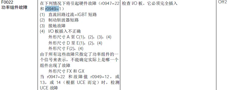

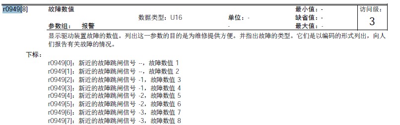

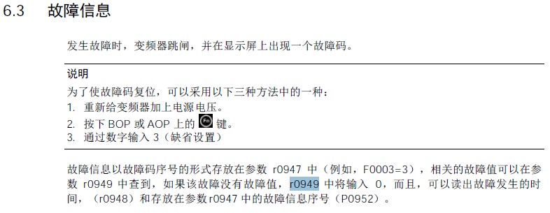

今日刚在MM430手册中学会用BOP-2面板查报警,但r0949中的报警数值却不知是什么含义比如是1,这是什么意思。r0948中的报警时间也看不明白。
请高人指点
谢谢!

手册里有的
