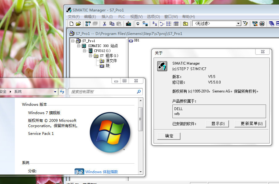

发表于: 2011-05-17 15:28
我的很正常呀,不知楼主是怎么安装的

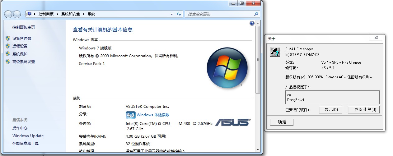

发表于: 2011-05-17 16:33
我安装STEP7 V5.4都可以啊,不知楼主的怎么回事,楼主把文件夹放到硬盘根目录下安装,不要放在桌面上安装,文件夹中不能包含特殊字符、中文等;安装之前请关闭所有杀毒软件和防火墙,安装时请右键点击Setup,选择“以管理员身份运行”,这样成功的几率比较高!
