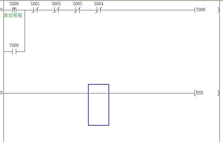

请教各位高手:
假如我机器在执行自动运行程序过程中,突然其中某一个输入信号没有了,这时要让机器自动停机。请问这程序怎样写呢?谢谢了!
比如整个循环中用了X1、X2、X3、X4等输入点,突然其中X3信号点失效了,要求机器立即自动停止运行。我用的是三菱FX1S系列PLC。
请高手指点一二,谢谢!

用中断

利用x3常闭点控制区间复位指令。

你可以把四个开关的常开点或常闭点串起来作为自动运行的执行条件/当某一个开关的执行条件不符时就断开自动运行而停止

同意三楼的说法。

谢谢各位了!可是我这些开关不是按钮开关,用的都是光电或接近开关,没有常开和常闭的。
而且我只懂一点点电路、PLC的梯形图也只懂点点,能用梯形图的方式给出这节程序怎样写,用啥指令?真的太谢谢了!!

什么开关都有常闭

描述:程序样式
程序样式 也许对你有帮助
热心助人,谢谢11楼了!
